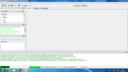

heute kam ein passendes und funktionierendes USB Dongle. ddt4all Dacia Edition habe ich als Komplettpaket von hier bezogen: Funktionen mit ddt4all freischalten/konfigurieren (Dacia Gen. 2).
Es klappt auch alles, allerdings kommt außer beim TDB/Cluster und noch irgend einem anderen Steuergerät bei allen anderen SGs die Fehlermeldung der zu alten Datensätze. :bang:
Somit blieb es heute nur beim Freischalten der Uhr im BC, mehr konnte ich nicht machen. Einzig Fehlerspeicher lesen/ löschen mit PyRen klappte noch.
Hätte jemand einen Link für mich für neuere Datensätze? Bzw. komme ich mit der All-Cars Version aus dem Link weiter? :think:

Das ist normal, die DDT-Datenbank ist nicht sehr sorgfältig gepflegt, sie enthält nicht alle Softwareversionen aller ECUs, die Software erkennt daher nicht alle Steuergeräte. Du kannst sie trotzdem manuell in der Liste oben auswählen, sie funktionieren problemlos.

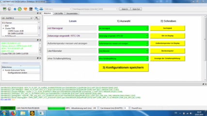

Sehr gut, vielen Dank! Ich habe es trotz der Fehlermeldungen versucht und es hat geklappt, Abbiegelicht und Welcome / Goodbye Light sind aktiviert :cool:

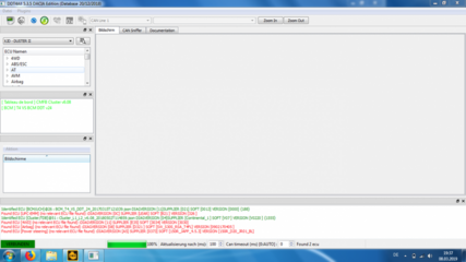

Ein Dacianer hat mir einen Link zu einer neueren Version von ddt4all geschickt. Diese identifziert alles schön grün :D
Einziges "Phänomen": Beim Tacho wird angezeigt, dass die Schaltpunktempfehlung ausgeschaltet ist, obwohl die eingeschaltet ist. Vielleicht ein Fehler in ddt4all? :think:
zeigt es das nach dem Lesen am Auto an oder nur so im Testlauf.........da ist das Normal. Erst am Auto auslesen und dann Änderungen machen.
