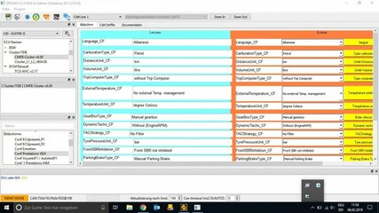

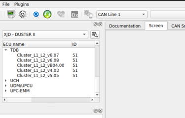

Hatte heute nen ähnlichen Fall am D2, hab aber in meinem DDT zum Verrecken keinen CMFB gefunden. Hatte daraufhin mehrere DDT Setups runtergeladen, aber nach keinem Setup hab ich diese CMFB Cluster.
Kann ich das Ding irgendwie separat bekommen?
Hast du auch keinen Cluster_L1_L2?
Doch, komischerweise hab ich den, den CMFB allerdings nicht, bei mir siehts tatsächlich so aus wie auf dem screenshot, in einer älteren Installation hab ich sogar nur einen einzigen L1L2

Muss da mal so plump nachfragen: da mir die cmfb für xjd fehlt, könnte mir das Ding jemand mailen?

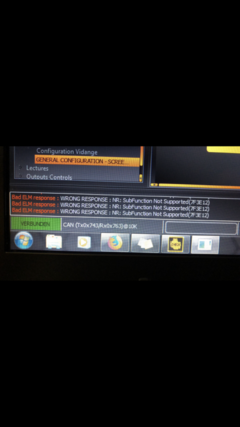

ich habe ein Problem bei der Codierung mit Ddt4all. Ich wollte diverse Sachen freischalten, habe mit der Anzeige der Außentemperatur im Tacho angefangen. Das hat auch funktioniert, nur seit dem bekomme ich nur noch die Fehlermeldung wie auf dem Bild und ich kann keine weiteren Einstellungen mehr vornehmen
(Fehler-Text: Bad ELM response : WRONG RESPONSE : NR : SubFunction Not Supported(7F3E12).

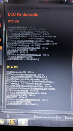

Auch sind 2 Fehler im Fehlerspeicher hinterlegt (siehe Bild), diese lassen sich nicht löschen...
Hatte das schon mal jemand?
Kann mir bitte jemand helfen und sagen was ich tun kann/muss?

Am einfachsten (für Windows) nimmt man dieses komplette, regelmässig aktualisierte Paket mit ddt4all, Python und ECU-Datenbank: ddt4all aktualisiertes Thema.
Deutsche Version mit den wichtigsten Funktionen
Bei dem Link oben gibt es auch eine Dacia-Version mit den häufig verwendeten Funktionen des Tachos und der UCH auf Deutsch (ddt4all Dacia.exe):
da kannste die "Neuste " herunterladen. Dann ist auch für XJD Duster II dabei.

mittlerweile hab ich die datei... aber aus dem Link hab ich den download 3xgezogen und 3x deinstalliert, weils eben nicht dabei war
Hallo, schaue mal bei bei @Micky2907 im Beitrag #26 da ist eine Database vom 20/12/2018 5.3.5 dort ist dein Duster aber drin, dies ist die aktuelle.
