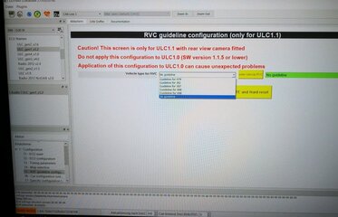

habe ein Medianav 1 in einem Clio IV verbaut. Da es quasi 1:1 das gleiche wie Dacia ist, aber man in der Renault Szene dazu garnichts findet melde ich mich hier.
Habe einen originale Kamera nachgerüstet und gestern mit DDT4all die Kamera freigeschaltet. Geht auch super :) allerdings ohne Guidelines.
Diese kann ich unter Punkt 16 "RVC Guidelines configuration" einstellen.
Allerdings weiß ich nicht genau was ich auswählen soll zbw. welche Radio Version ich habe. ULC 1 oder ULC 1.1
Es steht doch da, ULC 1.0 = Softwareversion 1.1.5 oder kleiner.
B98: Clio 4
K98: Clio 4 Grandtour
okay vielen Dank :)
dann sollte es ja bei mir klappen, werde es gleich morgen testen:dance:
