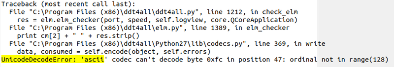

Was für ein Interface benutzt du und was passiert ,wenn du den Elm Test durch führst?
Das Interface bekommt beim Verbinden mit einem Steuergerät zuerst einen Reset-Befehl (ATZ).
Es gibt einige chinesische Elm Nachbauten, die als Antwort auf ATZ mit einem nicht ASCII konformen Schriftzeichen antworten.
Da kann die Software blockieren:
Du darfst nur einmal die Maustaste drücken. Bei doppelklick hängt sich das Programm auf.

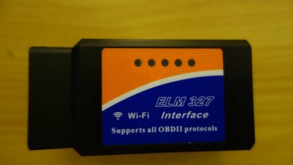

Ich habe eine interessante Beobachtung gemacht: habe mir diesen Adapter besorgt und an meinem Dokker 2017
funktionierte er bei meinem ersten Versuch soweit auch. Ich beließ es damals aber beim Versuch und wollte eigentlich erst beim (zwischenzeitlich gebraucht gekauften) Sandero2 mit den "Übungen" beginnen, um nicht mit der Garantie beim Dokker in Konflikt zu geraten.
Nun steckte ich den Adapter im Sandero (Handschuhfach) an und... keine Funktion mehr.
Ich bestellte beim selben Lieferanten (China) einen neuen und weil das bei dem über 4 Wochen dauerte, bestellte ich den selben (optisch) bei einem anderen Lieferanten parallel. Dieser kam dann auch etwas früher und mit dem habe ich nun das Problem, wie ich es eingangs beschrieben habe.
Nun kam auch der ursprünglich (nochmals) bestellte und den wollte ich dann natürlich gleich testen. Allerdings war auch der innerhalb weniger Sekunden funktionslos, wie schon der erste von diesem Händler. Nach dem Öffnen der beiden Adapter stellte sich heraus, dass bei beiden derselbe Transistor abgebrannt ist !?
Die Messungen der Spannungen an den Pins des Steckers im Sandero2 ergaben aber keine Unterschiede im Vergleich zum Dokker...
nun bin ich etwas Ratlos!
Welchen Adapter verwendet ihr denn?
Danke im Voraus
Reinhard
mal beim laptop aus der kupplung entfernen und neu hin zu fügen, klappt bei meinem track life meistens. ist übrigens der selbe den du benutzt. ansonsten beim verbinden mal zwischen com 3 und 4 hin und her wechseln. der dongle legt gerne beide ports an.
das problem bei den china dongles ist halt die qualität, mal haste glück und oft pech. such mal bei amazon nach track life bluetooth dongle und probier mal den aus kann sein das da andere transistoren drin sind, eine gute charge eventuell.
mehr fällt mir nicht ein was man da machen kann außer die teuren original obd stecker zu holen.
