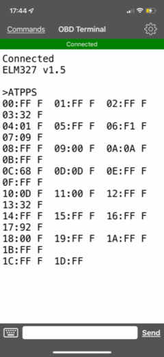

Hallo Texas,
inzwischen hat uns nach den Feiertagen und dem Jahreswechsel der Alltag wieder im Griff und ich fand gerade die Zeit, mal den ATPPS an meinen ELM zu senden. Hier ist das Ergebnis:
Ich hoffe, das reicht zur Konfigurierung/Änderung der Parameter.
