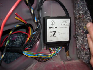

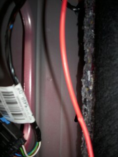

So Jungs,
Wetter ist gut,war gerade unten am MCV und habe die Seitenverkleidung links im Kofferraum mal weggeklappt.
Das AHK-Steuergerät sofort gefunden,ein ordentlicher Massepunkt ist auch direkt daneben.
Habe mal das Messgerät bemüht und bin verwirrt.:huh:
Da kommt eine rote Leitung von vorn,die scheint nicht an's Steuergerät zu gehen sondern verschwindet direkt im Kabelbaum der zur AHK geht.
Diese Leitung hat einen größeren Querschnitt wie alle Anderen die da reingehen und es sind 12V drauf,mit und ohne Zündung.
An der Steckdose der AHK selbst kann ich aber keine Dauerplus messen.
Habe mal 2 Bilder gemacht.;)
das ist normalerweise (wenn alles korrekt gemacht ist) die dauerplus für den Anhänger, Stift 9.
Diese Dauerplus als auch einen evtl. vorhandenen Ladeleitung gehen immer direkt in den Kabelbaum. Und sind mit 2,5mm² deutlich dicker als die anderen Strippen.
Wenn jetzt an der Steckdose nichts mehr ankommt böte sich mal ein Blick in die Steckdose hinein an.
Andererseits kommen aus dem AHK Kabelbaum ja noch ein dickeres rotes und gelbes Kabel raus die nicht weiter verdrahtet sind,auf dem Bild auch gut zu sehen.;)
Könnte es auch eine Versorgungsleitung für das Steuergerät sein?
Die Sicherung 23 im Sicherungskasten,die soll ja für die Dauerplus der AHK sein,ist jedenfalls nicht vorhanden,wenn ich den Steckplatz richtig identifiziert habe.:huh:
Vorn am Pluspol der Batterie sind auch keine Zusatzkabel angeschlossen.;)
Die 2 offenen Kabel sollten an der Anhängerdose angeklemmt sein.
Bei dem roten Kabel könnte es sie um ein zusätzliches Kabel zum Steuergerät handeln, wovon ein Renaultmechaniker hier geschrieben hat.
Schon mal versucht, in den Steckplatz 23 eine Sicherung einzustecken?
(Loses rote Kabel vorher sichern)
Sollte mich wundern, wenn dann an der Stekdose nicht plötzlich Dauerplus vorhanden ist.
Oder es kommt in dem nicht angeschlossenen Kabel an.
Danke Texas,dann erklärt sich auch weshalb die Sicherung nicht vorhanden ist und an der AHK Dose kein Dauerstrom anliegt.;)
Die spannende Frage wäre jetzt woher diese Leitung genau kommt und ob Querschnitt und Absicherung für eine Steckdose ausreichen?:think:
