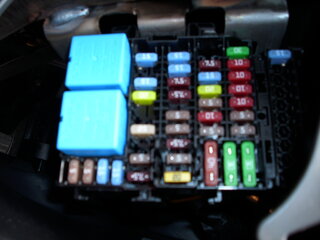

Die Sicherung 23 im Sicherungskasten,die soll ja für die Dauerplus der AHK sein,ist jedenfalls nicht vorhanden,wenn ich den Steckplatz richtig identifiziert habe.:huh:

Sicherung 23,unterhalb der größeren 40A ist doch belegt und das Kabel ist das was ich hinten gefunden hatte,Sicherung gezogen,Strom weg.;)
Abgesichert mit 20A,sollte wohl für eine Bordsteckdose langen.:lol:

Anbei noch ein Bild vom jetzigen Sicherungskasten,die kleine gelbe 20A Sicherung ist für die 12V AHK.;)

Nächster Schritt ist das Einsetzen einen 20A Sicherung auf dem Platz 23 im Sicherungskasten.
Somit ist doch klar wofür das ist.
Bis zu diesem Punkt sind die Anschlüsse für die Ladeleitung/Dauerplus für den Anhänger noch gar nicht behandelt. Das kommt erst danach mit zusätzlichen Kabelbäumen.
Hmm,das die 20A Sicherung für das gefundene Kabel ist,das ist soweit klar.Zieht man die Sicherung sind die 12V im Heck ja auch weg.;)
Aber diese 20A sollen nur für das Steuergerät sein???
Das kann ich nicht ganz glauben,dann wäre es entweder eine totale Fehlkonstruktion oder da müßte noch was anderes mit drin sein.:lol:
