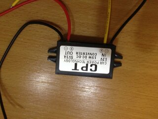

Da für die Dashcam das Ladegerät immer im Ziggi steckt um zu laden,habe
ich einen Umformer von 12V auf 5V an die Anschlüsse vom Anzünder verbunden.
Es treten keine Störungen im Radiobetrieb mehr auf,die vorhehr entstanden sind und
man hat die Buchse frei zum Handy laden.

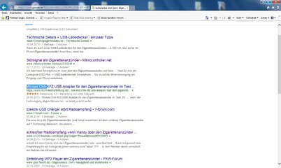

Hatte schon probleme beim Handy laden,das im Radiobetieb
störungen aufgetreten sind.
Habe mir auf empfehlung einen Wicked Chili KFZ USB Adapter für den Zigarettenanzünder
besorgt und es war alles ok.

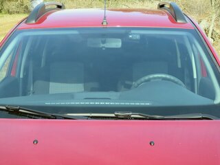

upload_2017-7-18_19-38-10.jpegTyp:iTracker mini 0806: Da wo das rote Klebepad drauf ist das ist der Sockel mit GPS und Stromversorgung. 2 Kartenslots max je 128 GB, also 30 Std. aufzeichnung. Software ist dazu. Damit kann man die Videos auch zusammen schneiden oder Einzelbilder raus kopieren. Die Position ist bei mir oben links neben dem Spiegel. Die Kamera ist schon 7 Monate bei Ausflügen in Betrieb und ich bin sehr zufrieden. Aber...Das gröste Problem ist die Spiegelung des Cockpit in der Windschutzscheibe. Außerdem hat die Cam einen Bildwinkel von 130° Das ist 10° zu viel. 120° würden reichen. Nun habe ich mir für die Cam als Zubehör einen Polfilter gekauft. Damit kann man zum grösten Teil die Spiegelungen ausblenden. Position siehe Foto

dicht rechts neben dem Spiegel schaut unter der Rasterung im optischen Schatten des Spiegels nach vorne kaum zu sehen, Foto folgt. Die dazugehörige hintere Kamera soll auf der Fahrerseite in der Plastikabdeckung oberhalb des Rücklichts bündig verbaut werden. Suche deswegen von einem anderen Dokker eine nicht mehr benötigte....
