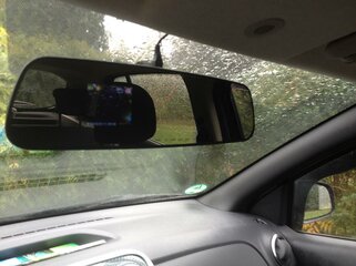

Habe mir eine einfache Dashcam gegönnt.:D
Es gibt viele mit Saugnapf aber da habe ich schlechte erfahrungen damals beim ext. Navi gemacht.
Beim verlassen hing es noch und anschließend beim einsteigen lag das Teil unten im Sommer.:angry:
Startet automatisch wenn die Zündung angeht,nimmt dann schon auf und fährt runter wenn der Wagen verlassen wird.
Kann man im Setup ändern aber ich wollte das so.
Also kein zusätzlicher Stromfresser bei ausgeschalteter Zündung.
Der Spiegel ist leicht getönt das im dunkeln oder bei starker Sonneneinstrallung man nicht so schnell geblendet wird.

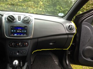

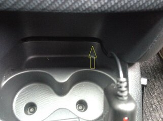

Da wir beim Sandero so einen schönen Briefkastenschlitz haben,kann man das Kabel ganz einfach hindurchschieben ohne was abzubauen.
Unter denn Teppich im Beifahrerfussraum geht es dann weiter in richtung Tür wo das Türgummi abgezogen wird.

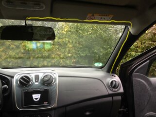

Anschließend in richtung Himmel in der Fensterverkleidung entlang die man abnehmen kann.
Oberhalb entlang in richtung Spiegel und hat anschließend eine saubere Verlegung des Ladekabels.:)

Stört der kleine Monitor im Spiegelsichtfeld wenn man schaut, und ist es eine Täuschung oder ist der Spiegel wirklich so schön gross im Gegensatz zu dem Originalen?

Der kleine Monitor im Spiegelsichtfeld kann man abschalten ist im Prinzip nur eine Sichtkontrolle für Cameraausrichtung und Setup.
Auch wenn er an ist stört er nicht, da der Spiegel viel länger ist als der originale. Habe eine bessere Sicht nach hinten.:)
Wenn der Spiegel richtig eingestellt ist, wird die Cam ausrichtet.
Hoch , runter, links oder rechts.
