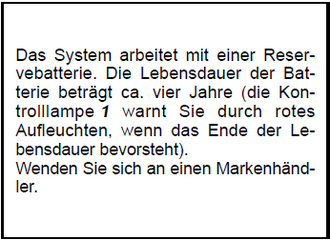

Falsch.
Das Komunikationsmodul hat eine eigene Versorgung mit einem eigenen Akku.
Das ist unabhängig von der Batterie.
@sandero3
Das das Modul eine eigene Batterie hat ist richtig,aber die arbeitet nicht dauerhaft,dann wäre sie ständig leer.
Die dient nur dazu das Notrufsystem lauffähig zu halten wenn bei einem Unfall und Airbagauslösung das Bordnetz automatisch von der Batterie getrennt wird. ;)
