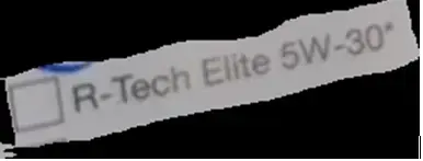

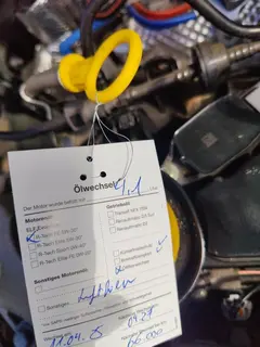

Leider haben die vergessen mir das Wartungsbuch und Bordbuch mitzugeben. Ich habe dann heute unter die Motorhaube geschaut, weil ich immer gerne ein bisschen Motoröl auf Reserve habe, wenn mal was zum nachfüllen ist. Das wurde eingefüllt:
Aber diese Öl ist doch falsch, oder?

Das einfüllte Öl ist laut ELF für Dieselmotoren mit Abgasnachbehandlung. Und es hat die Freigabe RN 0720.
Da wurde dann doch das falsche Öl eingefüllt oder?
