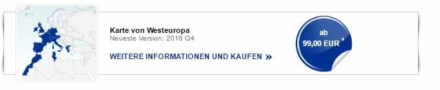

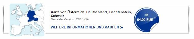

Da wird der Anwalt aber wesentlich teurer werden als die 100Eur für das (West Europa)-Kartenupdate. Und wenn dazu noch rauskommt, das Ihr eine Raubkopie gezogen habt, wird es auch nicht besser.
ggf. reicht ja nur der Kauf von DE-Kartenmaterial, das kostet meines Wissens weniger.
