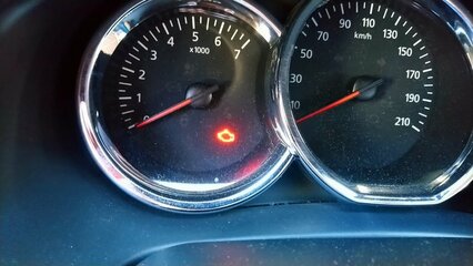

Habe mal ein Bild gemacht dieses Symbol bleibt bei mir an, was bedeutet dieses Symbol?
Ich muss sagen ich fahre auch ziemlich wenig mit dem Auto nur so ca 2-3 mal pro Woche nur ca. 2 Minuten Fahrweg bis zum Supermarkt, kann deshalb die Batterie sich entladen haben weil ich zu wenig fahre oder weil eventuell die Batterie einfach alt ist?

Motorkontrolleuchte, solltest da mal ne Werkstatt aufsuchen.versuche mal das Auto mit Starthilfekabel zu starten und dann ab nach Dacia, auslesen lassen.
der fehler im abgassystem besteht bei dir darin, dass der motor keine abgase produziert, weil er nicht läuft.
nachdem der motor läuft, geht auch die kontrollleuchte aus (wenn alles in ordnung ist)
Oh das klingt einleuchtend, werde ich morgen mal mit einem Starterkabel ausprobieren ggfs. dann eine neue Batterie kaufen. Denke weil ich immer so wenig fahre ist das bestimmt passiert.
