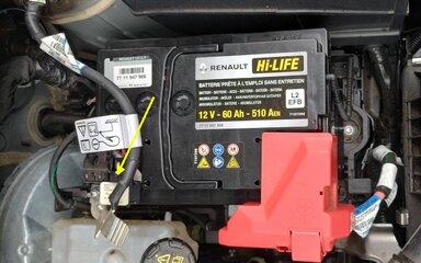

Das ist der Sensor.
Das kabel was da dran ist, einfach abnehmen.....dann ist Ruhe mit den Batterieproblemen.
Macht keinen Fehlereintrag. Falls du zum Autohaus oder Service mußt, einfach vorher wieder aufstecken.

Steht im "Rückspeicher" wie Texas bemerkt hat. Ich hab den irgendwann letztes Jahr abgeklemmt. Hat auch den Tüv nicht gejuckt.
Wenn das Fahrzeug aber großteils ne Standuhr ist regelmäßig ans Ladegerät und mittelfristig auf ne AGM umrüsten, da ist die Selbstentladung niedriger und gehen bei tiefer entladenen Startversuchen seltener kaputt, wenn schon die 4. drin ist, spricht das für sich.

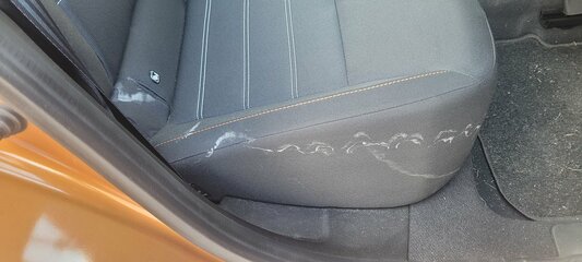

Wir haben jetzt auch den 2 ten Winter das Problem, dass es vermutlich Salzränder an den Seiten der hinteren Sitzen entstehen. Wir vermuten, dass da Wasser eindringt. Aber es ist nichts zu finden. Haben auch andere das Problem? Es betrifft die Sitzflächen.20230429_163150.jpg
