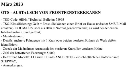

Weiß jemand was hier unter „Frontfensterkran“ zu verstehen ist?
