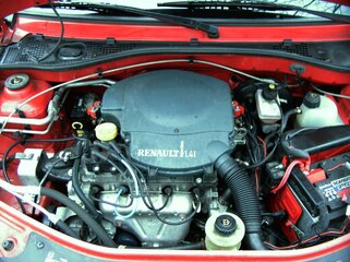

nun läuft der wagen wieder mit Gas ........

es wurde das komplette Einspritzt Teil ausgewechselt - vorher war es eines mit vier Düsen und jetzt sind es zwei mit je zwei Düsen (die beiden Roten Teile - links und rechts sind die neuen) - dann hatte der Mechaniker festgestellt das das Teil mit der Luftklappe nicht fest war, nur eine Schraube ohne Dichtung (das war so !) und hat das gleich mit behoben - Fehlerspeicher gelöscht - bisher 2000 Km gefahren ohne Probleme....
