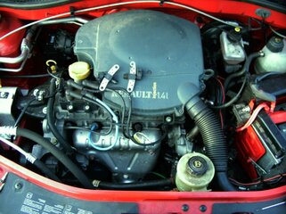

so - nu war der Postmann da und hat die gebrauchte, bei eBay ersteigerte Zündspule gebracht - hab sie gleich eingebaut - probefahrt - und immer noch das ruckeln und blinken der Abgaskontrolleuchte - nu bin ich traurig...
Wurde denn schon mal die Kompression auf den Zylindern gemessen? Kann ja auch an einem undicht werdenden Außlaßventil im Gasbetrieb liegen! Wann wurden die denn das letzte mal eingestellt? Das ist doch kein Gasfahrzeug ab Werk? Dann könnten die Ventile nebst Ventilsitzen für den Gasbetrieb gefährdet sein. Da gab es mal so eine Liste über gefährdeten Motoen von "borel"? Die finde ich gerade nur nicht mehr.
Kompression wurde geprüft - OK - nein kein Gasumbau ab Werk - aber als Neuwagen von einer Renaultwerkstatt umgerüstet.
Undichtes Außlaßventil ? wo finde ich das ? könnte mir vorstellen das die Leitung da hin verletzt wurde beim Kupplungsumbau ? - oder nicht wieder richtig fest ? - denn der Fehler tratt schlagartig nach der Rep der Kupplung auf - nicht schleichend
so nu hab ich den OT Geber gewechselt, wurde mir im LPG Forum angeraten, - leider keine Veränderung -
ausschließen kann ich also : Zündkerzen, Zündspule, Kabel und den OT Geber
Bild zeigt die gewechselte Zündspule mit Kabeln (Gebraucht über eBay) und links den neuen OT Geber - rechts den alten -
jemand eine Idee was ich noch machen könnte ?
