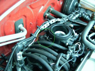

der eingekreiste Stecker soll laut Werkstatt beim Kupplungswechsel schon vorher nicht richtig gesessen haben.
Fahre jetzt ca 200 Km mit Benzin, wenn ich ungeduldigerweise auf Gas umschalte immer noch ruckeln.
Der Stecker gehört zum Schrittmotor der u.a. die Leerlaufdrehzahl reguliert .
Wenn es dort Kontaktprobleme gab ,hätte sich das auch im Benzinbetrieb bemerkbar machen sollen.
