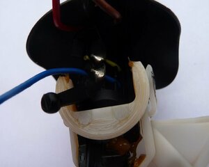

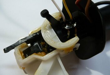

P1110293_Einzelader_abgebrochen_red.JPG Hallo,
auch bei mir war das gelbe "Kabel am Lenkstockschalter" für die Hupe ab.
Hier ein Foto von der Sollbruchstelle, hier wurde ab Werk eine viel zu starre Einzelader verwendet.
Auf dem zweiten Foto sind die beiden neu angelöteten Einzeladern zu erkennen. Außendurchmesser der Einzeladern ist 1,4 mm, bei größeren Durchmessern ist das Durchfädeln am Schalter nicht möglich.
