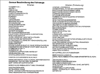

Was nicht ausschließest das die östereichischen MCV Laureate Versionen mit Seitenairbags auch so was haben.
Sandero Seite 2
MCV Seite 4
ABLAV = Seitenairbag vorne
PTCAV = Sicherheitsgurt vorne mit Gurtstraffer
Das ist auch nicht Länder abhängig, nur weil es auf der deutschen Webseite nicht so übersichtlich dargestellt ist.
Diese und alle anderen Ausstattungen kann man sich über seine Fahrgestellnummer beim Vertragshändler ausdrucken lassen.

Was aber nicht hilft wenn man einen neu kaufen will.
Nachdem ich nun mal ein bisschen mehr gesucht habe erscheint es mir nun klar das der Gurtstraffer am Sitz befestigt ist so wie der Seitenairbag halt auch.
Der Sitz ist also eine Einheit mit Seitenairbag und Gurtstraffer, das ist einfach für Dacia zu montieren je nach gewünschter Ausstattung.
Die Auslösung erfolgt nur über eine Leitung für alles.
Das ist dann doch alles mögliche an Länder- und Ausstattung- Kombinationen möglich.

Wie schon geschrieben sitzt das als Gurtstraffer bezeichnete Teil am Gurtwickler und dieser befindet sich in der B-Säule.
Seitenaufprallsensor und Gurtstraffer sind in einem Kabelbaum zusammen gefasst, was aber nicht zwangsläufig bedeutet, das beides gleichzeitig verbaut sein muss.
Länder mäßig gibt es nur Unterschiede, ob beim Sandero Basis dieses Optionspaket angeboten wird oder nicht. wenn ja muss der Gurt auch höhenverstellbar sein.
