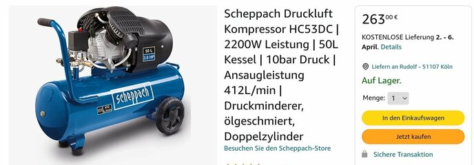

Ja vom Prinzip schon. Ich nutze aber lieber die 1Ltr Norm Dose am Pressluftschlauch.
Sorry, aber ich habe da nicht so die Vorstellung und Erfahrung mit.
Daß heißt du hast eine Sprühpistole und verbindest diese mit der Sprühdose ? Wie verbindest du das ?
Nun gut, du hast mir erstmal weitergeholfen. Dafür vielen Dank.
LG, Andreas (Heibu) :)
Jouh. Wenn man den Platz & Strom hat.
