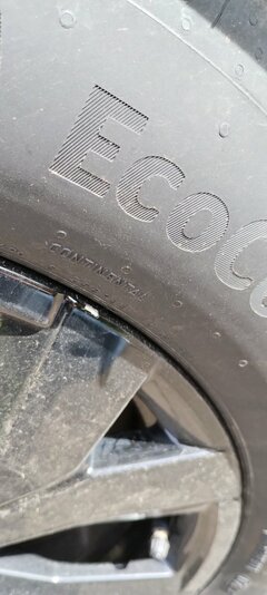

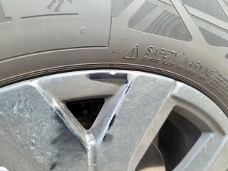

Hallo zusammen, ich hoffe, meine Frage passt in das Thema. Ich habe einen Jogger Extreme+ mit den schwarzen Felgen. Jetzt sind mir nach zwei Wochen kleine Lackabplatzungen an zwei der Felgen aufgefallen. Von einem Bordsteinkontakt kann es nicht kommen. Weder befahre ich hohe Bordsteine, noch sieht man Spuren am Reifen oder Kratzspuren in der Felge selbst. Nun die Frage: Hat sonst noch jemand abgeplatzten Lack an seinen Felgen bemerkt?

Kann Steinschlag platzer sein. Aber das würde mich echt aufregen wenn das passiert. Das wäre ein Garantiefall
Sieht wirklich Sch**ße aus deine Felgen. Ich würde die Felgen putzen und dann mal beim Händler vorbei fahren. Sieht man ja das es keine Kratzspuren gibt. An wievielen und welchen Rädern ist es denn der Fall? Normalerweise müssten die Räder aber Pulverbeschichtet sein, das dürfte nicht einfach so abplatzen wie bei Lack.... sieht eigenartig aus.
Vorne links und hinten rechts. Werde das AH mal anschubsen. Hätte ja sein können, dass das ein generelles Problem ist mit den Felgen. Ich habe in meinem Fuhrpark drei Sätze mit schwarzen Felgen und einen solchen Schaden noch nicht gehabt.

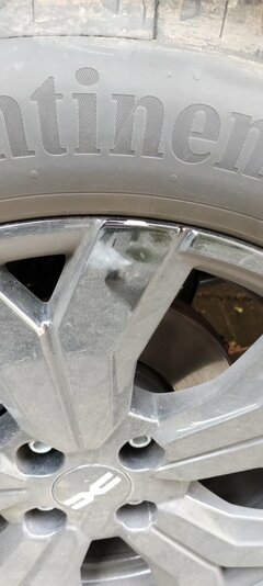

Wie gut das du davon schreibst - ich hab während meiner Mittagspause beim telefonieren das ebenfalls mal gecheckt und mit erschrecken festgestellt, dass ich einen eben solchen Schaden habe.
Wie gut das ich heute zum autohaus fahre bzgl. Aufnahme einiger Mängel. Da werde ich das umgehend mit angeben und mal schauen, was die sagen.

Ich bin jetzt gerade los von meinem Händler. Er meinte auch, dass man eindeutig sieht, dass der Schaden nicht durch Borsteinknutschen passiert ist und er das Aug jeden Fall als Garantiefall prüft, was man da machen kann. Allerdings muss er da Rücksprache mit einem Kollegen halten, ob man das entsprechend bei Dacia einreichen kann. Grundsätzlich sind jedoch Lackmängel (darunter dürfte auch die Felge zählen) binnen 6 Monate nach Kaufdatum anmeldbar. Sobald er mehr weiß, schickt er mir (noch diese Woche bis voraussichtlich Donnerstag) eine kurze Email hierzu.
Anbei ein kleines Bild von meiner Beschädigung.
