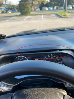

Heut morgen beim Einsteigen fiel mir auf das meine Tachoverkleidung sich ausgehakt hat und nicht mehr sitzt (siehe Bild). Da es aber -4 Grad hab ich nur vorsichtig versucht das wieder einzuklicken, ohne Erfolg.
Bin dann mal bei Dacia vorbei und der Mechaniker hat es auch nicht hinbekommen, erst nach einem Totalausbau und wiedereinbau hat es funktioniert. Fazit: Kann sein das es sich wieder verabschiedet, dann werden auf Garantie Neuteile bestellt..... Suuuuuper..... Verarbeitung also 1+ ^^ :D

Ist wohl ein Montagsauto. Mich würde das aber auch total anpis……
ich gehe eher davon aus, dass sie schon von Anfang an nicht richtig gesessen hat und durch die Kälte aus den Clips gerutscht ist. Normalerweise dürfte das nicht von allein rausgehen. Kann halt passieren, bei mir muss auch noch an einigen Stellen nachgearbeitet werden. Lass ich bei Service machen.

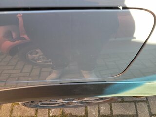

Bei der letzten Wagenwäsche ist mir zudem aufgefallen, dass sich die Radlaufabdeckung aus Kunststoff unter dem Tankdeckel leicht von der Karosserie gehoben hat (ich füge ein Bild davon an). Zudem ist nach weiteren 1000 km das Knarren an der Vorderachse noch weiterhin vernehmbar.
Dies ist jedoch alles kein wirkliches Problem: noch bevor die neue Scheibe eintrifft, habe ich bereits einen Anruf vom Autohaus erhalten, die problemlos meinten ich kann gerne vorbei kommen und das ganze wird auf Garantie korrigiert. Jetzt gibt es neue Gummis vorne und auch der Mangel an der Radlaufabdeckung wird fotografiert und auf Garantie korrigiert.
