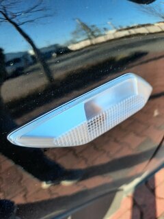

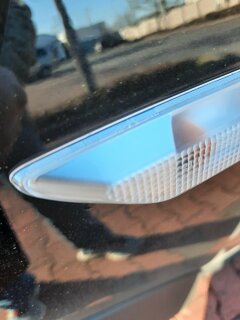

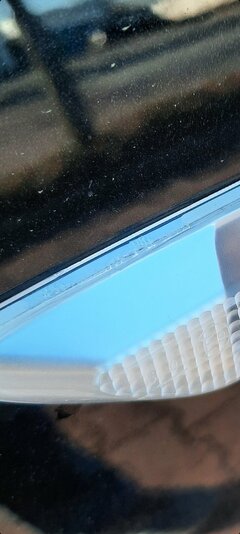

Bei uns hat es ziemlich viel geregnet letzte Zeit, heute habe ich bei meiner regulären Sichtung, Wasser in einem Blinkerlicht entdeckt. Wieder was für Garantie? Schaut euch die Fotos an.
