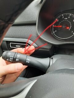

Wahrscheinlich muss in der Programmierung des Steuergerätes etwas geändert werden. Nächste Woche habe ich dazu einen Termin bekommen, wird aber nicht schnell gehen haben die gesagt, weil es mit Dacia Zentrale abgestimmt werden muss.
Schaut euch bitte das an und sagt mir bitte ob es normal ist?! Im Handbuch und auch auf dem Schalter ist davon keine Rede/Symbol. Bin etwas irritiert
Dacia Jogger Scheibenwischer mit Stockschalter links
So geht bei mir der Scheibenwischer an

Fazit: ein gutes Lehrstück was man bei Übergabe trotz Aufregung und Freude beachten muss. Viel Erfolg mit dem Verkäufer im AH. Dir steht ein nagelneuer Ersatzwagen zu. So einen Mangel ist kein Spaß geschweige denn Lapalie und das Nachbessern geht hier nicht unbedingt in einem Tag nur mit Softwareupdates, wenn auch noch im Kabelbaum vom Lenkrad ein Draht verwechselt wurde oder falschen Kontakt irgendwo her hat. Kann aber auch ein Steuergerätefehler sein. Was auch immer, wird mindestens 1 Tag brauchen. Danke für's Zeigen! Sehr spannender Fehler.
