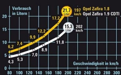

Das gleiche gilt für die Autobahn, siehe dazu den gemessen Verbrauch über der Geschwindigkeit im Diagramm. Bei "nur" 15 km würde ich hinter einem LKW herfahren, die Zeit die du dabei verlierst hält sich in Grenzen von wenigen Minuten.
