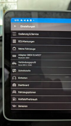

Als App verwende ich die Car Scanner Pro App.
Die Freischaltung hierfür betrug 5,49€, was aus meiner Sicht vertretbar ist.
Den Dongel an seinen Platz stecken, die Zündung einschalten, den Dongel über das Mobilgerät suchen und mittels Verbindungscode koppeln.
Nachdem die Car Scanner App gestartet war folgten ein paar Standartfragen. Beim Verbindungsprofil habe ich das Dacia OBD-II/EOBD gewählt da ich den Duster 2 Phase 2 als 130 TCe nicht ausfindig machen konnte.
Anschließend auf verbinden gedrückt und es dauerte auch nicht lange das die Verbindung zustande kam.

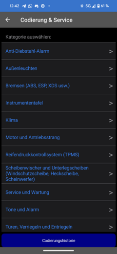

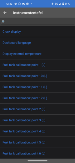

In der App habe ich nicht den Codierungs-Button gedrückt, sondern bin über die Einstellungen und dann Codierung & Service gegangen.
Nachfolgend öffnete sich ein Screen mit, den mir zu Verfügung stehenden, weiteren Unterkategorien.

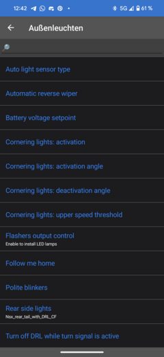

In der Kategorie Außenleuchten habe ich dann die Einstellungsmöglichkeit für das Abbiegelicht gefunden und konnte es aktivieren.
Da ich kein Englisch behersche half mir eine Übersetzerapp.

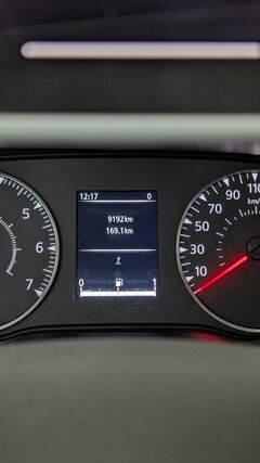

Im Bereich Codierung & Service ging ich als nächstes auf die Unterkategorie Instrumententafel. Hier konnte ich den ersten und dritten Punkt ganz easy in den dahinter liegenden Screens aktivieren.
Das Ergebnis im BC seht ihr ja im Foto.

Abschließend habe ich noch Fragen zum Bereich der Außenleuchten an die Coder-Profis unter Euch. Was verbirgt sich hinter den letzen 4 (unteren) Positionen wie Follow me Home, Polite blinkers, Rear side lights und Turn Off DLR ? Ich hatte irgendwo aufgeschnappt das man die hinteren Leuchten, wenn das Tragfahrlicht an ist auch aktivieren kann, sodass sie dauerhaft leuchten.

Wenn man die Uhr in das Display legt, musste ich die Uhrzeit noch einstellen, fing bei 0:00 an und passiert nicht automatisch.

Die Uhr musste ich auch über die Lenkradklaviatur einstellen. Das ist eigentlich intuitiv und simpel

Bei dem Follow me Home , geht dein Tagfahrlicht kurz nach dem abschließen ( bei mir ist das so ) mit Key Less kurz an,
Bei Polite blinkers, sind die seitlichen Blinkerleuchten gemeint
Bei rear side lights sind die Rückleuchten gemeint, bei mir sind sie immer an bei Tagfahrlicht, vieleicht kann man die aus stellen, denke ich mir mal so

Danke Dir @mawi2 für die Erläuterungen.
So hab ich nun einen kleinen Anhaltspunkt worum es sich bei den Unterpunkten handelt.

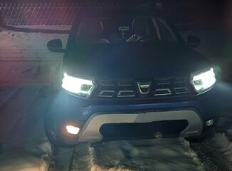

Zu meinen o.g. Post #126 wollte ich ja noch berichten ob es funktioniert hat, ja es leuchtet wie geplant. Zwar old school in Gelb jedoch kann man ja auf LED umbauen lassen.
AL hatte ich zuvor noch nie gehabt aber so heute Morgen muss ich sagen ist es sehr angenehm beim fahren.
