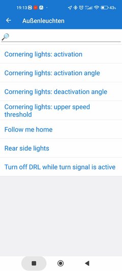

Danke erstmal, gerade ausprobiert aber siehe Anhang, wo sollte ich da Uhr und Temperatur einblenden in den Tacho
Leider nur diese Punkte, oder find ichs nicht

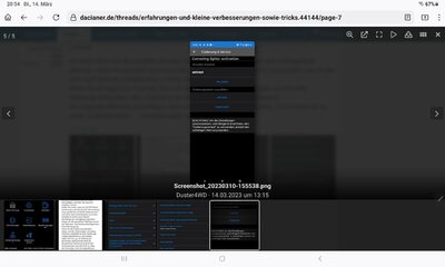

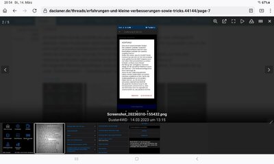

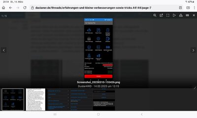

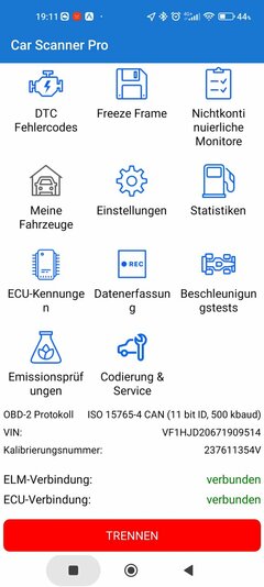

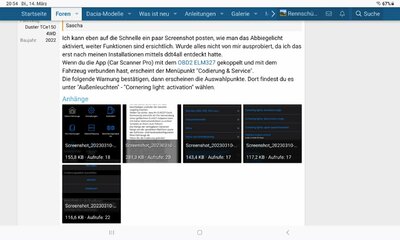

Hi
Hier ein paar Screenshots.
LG
Sascha

Komisch, bei mir steht nur Lights, Klima, Service. Leider von dem keinen Screenshot gemacht.
Du must die pro Version haben sonst geht es nicht
Allen allzeit gute fahrt
Gruß jogo

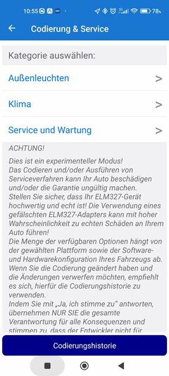

Leider nur Diese Auswahl
Ich häng mich hier mal rein. Wenn die Auswahl "Codierung und Service" nicht erscheint, hast du entweder das falsche Profil für dein Auto gewählt oder einen Adapter, der es schlichtweg nicht kann. Ich hab mit diesem hier heute noch erfolgreich codiert: Vgate iCar Pro Wi-Fi OBD2 OBDII Auto Diagnose-Tool Check Engine Licht für iOS i-Phone iPad/Android Kompatibel mit ELM327 Adapter Amazon.de
