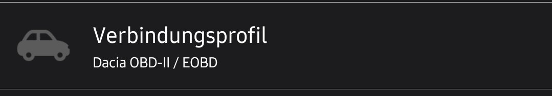

Das Standardprofil sollte für alles reichen, wenn dein adapter das hergibt. Meiner ist 09/23.
Moin, habe heute meinem ELM327 1.5 mit dem passenden Chip bekommen aber außer Uhr und Temperatur im Display kann ich nichts freischalten
