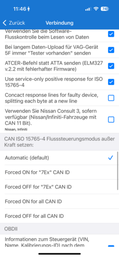

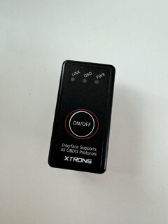

Hallo

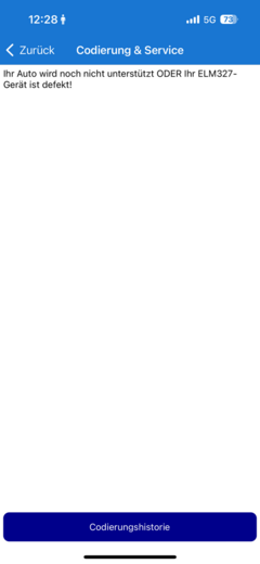

Ich habe jetzt Car Scanner Pro für das Iphone, und den xtrons OBD2 stecker, die verbindung klappt problemlos und schnell, er kann auch alles auslesen alles funktioniert, doch sobald ich codieren möchte gehts nicht, jedes mal steht das ( siehe foto) : "
Ihr Auto wird noch nicht unterstützt ODER Ihr ELM327-Gerat ist defekt!
einer eine idee was ich noch machen kann?

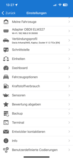

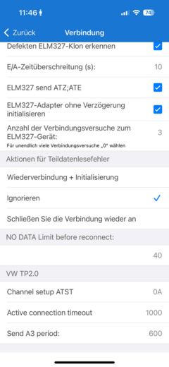

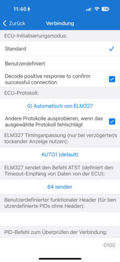

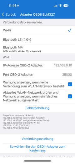

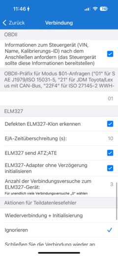

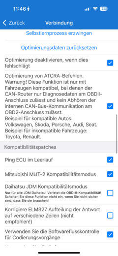

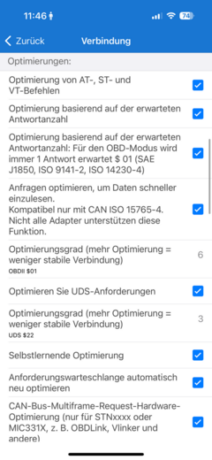

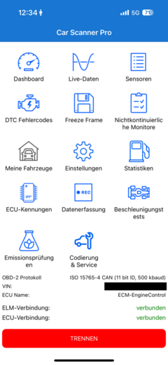

der ist heute angekommen, auch dieser liest alles aus doch wenn er die parameter ausliest bei der codierung ( 11 anzahl) zeigt er die gleiche fehlermeldung wie mein anderer OBD stecker an, gerät defekt oder nicht kompatibel
muss ich da in den einstellungen bei Car scanner pro einstellen ?
das sind alle einstellungen für den obd adapter innerhalb der app

Ich glaube dein Verbindungprofil stimmt nicht.
