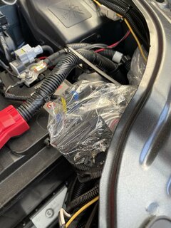

Dacianmag verwies auf eine elektrische/elektronische Inkompatibilität. Soweit war ich schon. Ich werde die Tage versuchen, einen Fahrzeugelektriker für das Problem zu begeistern.
Ich vermute mal, es liegt an der Steckverbindung zum Scheinwerfer, die bei beim Facelift anders ist.
Ist so. Laut dem AH, welches das Ding ohne Rückfrage als Arbeitsscheinwerfer eingebaut hat, gibt es bei Renault einen entsprechenden Adapter. Der ist bei mir noch nicht eingetroffen und ermöglicht nur die Stromversorgung, nicht die Aktivierung mit dem Fernlicht.
Bei der Nutzung als Arbeitsscheinwerfer müßte es einen Schalter dazu geben, dessen Kabelanschluß man erst wieder nach innen legen müßte.
Realisiert wie hier im Punkt 30.
Y-Kabel zum Hauptscheinwerfer passt nicht, ist nicht Stecker kompatibel
Stimmt.
Deshalb schrieb ich ja:

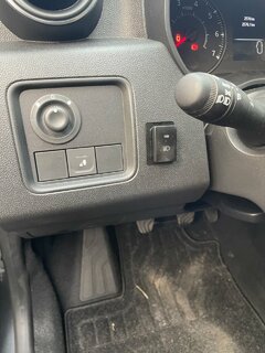

Moin,ich weiss nicht ob ich hier richtig bin bei mir sind vom Autohaus auf dem Frontbügel Zusatzfernscheinwerfer montiert worden aber die haben die Scheinwerfer statt als Fernlicht als Arbeitsscheinwerfer angelschossen weiss hier vielleicht jemand wie mann die auf fernlicht Umklemmen kann oder wo die Angeklemmt werden müssen .
Wenn der Auftrag so lautete dann laß es vom Autohaus korrigieren.
Habe direkt bei Abholung gesagt das es falsch angeschlossen ist antwortet war er hat es so angeschlossen weil er meinte ich will das Fernlicht ja bestimmt auch im Stand ein und ausschalten können aber für was instand fernlicht ein und ausschalten habe jetzt nochmal einen Termin gemacht zum Umklemmen aber so wie ich das verstanden habe muss ich das Umklemmen auch nochmal zahlen deswegen ja die Frage ob einer weiss wo Mann das signal abgreifen kann dann hätte das selbst gemacht und denn Termin abgesagt möchte nämlich nicht nochmal dafür zahlen
  • #14
Reines Arbeitslicht, also separat zum Anschalten getrennt vom Fernlicht oder zusätzlich anschaltbar?
Letzteres ist bei mir so. Lass ich den Taster drin, gehen die Zusatzscheinwerfer mit dem Fernlicht an.
Meine Zusatzfernscheinwerfer haben einen extra Schalter zum Abschalten das kann ja so bleiben ich möchte halt das mit fernlicht an und ausgehen jetzt sind sie bloß als Arbeitsscheinwerfer angelschossen
