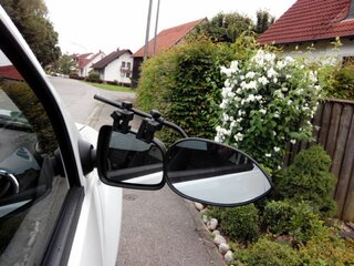

...würde ich auf Grund des schmalen Fahrzeuges eher zu Kotflügelspiegeln tendieren...weil man mit einem Blick beide Spiegel im Blickfeld hat, ohne dabei den Kopf schwenken zu müssen.
Ja stimmt alles, aber die sind ja nicht nur hässlich, sondern...
(da fällt mir echt nichts zu ein)
Universalspiegel von Milenco passen immer und gibt's bei jedem guten Händler.

Danke . Hab mir gleich die Milenco Aero 3 Konvex Spiegel bei Amazon
bestellt und die passen echt Perfekt. Endlich!
Danke für den Tipp an OnkelWolli! Hab noch nicht damit gezogen - aber montiert zur Probe, sind leichter, aerodynamischer und stabiler als die beiden Vorgängerpaare. Kann gf. nochmals berichten.
