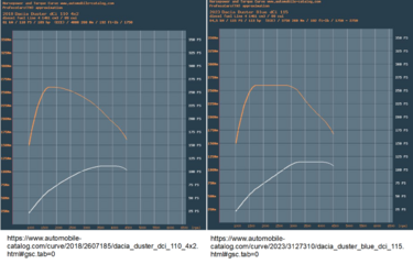

Hallo, @Eva75 !
Falls Du bereit sein solltest, Dir die Unterschiede beider Motoren genauer anzschauen, hab ich mal die Drehmoment-/Leistungskurven beider Diesel nebeneinander gestellt:
Wie Du leicht sehen kannst, sind die Drehmoment-Spitzen (gelbe Kurve) zwar auf gleicher Höhe, aber der dCi110 erreich dieses Dremoment-Maximum nur bei einer Motordrehzahl von ca. 1700 1/min, wohingegen der dCi115 dieses Drehmoment von ca. 1700 bis 2800 1/min erreicht. D.h. der dCi 115 bietet mehr Drehmoment/Kraft/Power über den gesamten Drehzahlbereich. Das führ zu besseren Beschleunigungs-Werten.
