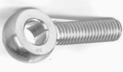

Ich habe die hinteren Abdeckungen entfernt und durch ganz kleine Ringschrauben (Augenschrauben) ersetzt. Das hält ein Tarp ...

Tolle Idee. Habe mir die Schraube gerade selbst angeschaut. Wenn ich es richtig verstehe verschwindet die Augenschraube im Profil der Dachreling und steht nicht über, oder? Passt die kleine Abdeckung dann noch drüber?
Hast du keine Angst wegen Unrichtigkeit, oder ist die Original-Schraube nicht eingeklebt gewesen?

Ich habe die hinteren zwei Plastiknöpsel rausgeschraubt und so eine Augenschraube mit U-Scheibe reingedreht. Darunter etwas Moosgummi zum Abdichten.
Die Schrauben sind viel günstiger als eine Reeling nachkaufen.
Mein Original Renault Dachträger ist auch nicht besser abgedichtet...
