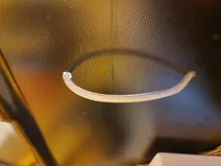

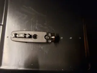

vielleicht weiss hier jemand mir weiter zu helfen. Es geht um die Befestigung, der Original Dacia Dachbox, die Drahtseile sind mir bei der Montage echt sehr kurz, ich investiere da zu viele nerven und Zeit in die Montage. Habe mir schon überlegt auf U-Bügel oder ähnliches umzusteigen, bin mir aber etwas unsicher was ich da holen soll. Lochabstand ist ca 65 mm, hat da jemand schon Erfahrungen damit und kann etwas empfehlen?
Danke und denkt dran ausreichend Wasser zu trinken, bei der Hitze.
Das runde Nupsi auf deinem oberen Bild ganz links, also das Ende des Seils, das gehört eins weiter nach vorn in die runde Aussparung. Oder auch die andere noch weiter davor. Weißt was ich meine?
Also ich habe keine passenden U-Bügel gefunden und habe stattdessen dein oben beschriebenes Befestigungssystem benutzt. Bei mir passt das. Ich habe eine G3, dürfte aber praktisch die gleiche sein.
Das ist schon klar, die Länge des Seils lässt nur eine Kombination zu. Ist verdammt eng.
Bei mir passt es ja auch, nur ist es immer sehr unpraktisch bei der Montage, man kommt schlecht dran weil das Stahlseil recht kurz ist.
