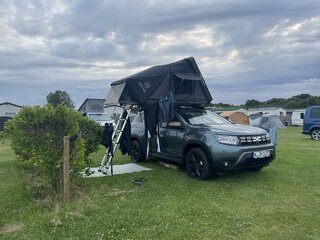

Dachzelt hab ich drauf montiert. Ist zwar etwas fummelig und ich habe die Rändelmuttern durch normale Muttern ersetzt, aber es geht.
Ja, ich will dem Punkt der Fummeligkeit entfliehen. Ich hab Schlossschrauben für das Dachzelt, weil das im Sommer auf dem Fahrzeug bleiben soll. Die Nuss bekomme ich nicht mehr zwischen Dach und Schraube. Vielleicht muss ich aber einfach darauf verzichten.
Ich hab die Serienmontage verwendet und kontrolliere alle xxx Kilometer ob die Muttern noch fest sind und konnte bisher nichts erkennen. So hatte ich das letztes Jahr auch schon gemacht - bisher bin ich insgesamt mit dem Dachzelt 12-15tkm gefahren und da hat sich nichts bewegt.
Ich hatte lediglich (aus Faulheit) auf einen Ratschen-Ring bzw. Gabelschlüssel umgestellt, der ist schön flach und damit bricht man sich nicht ganz die Finger, wenn man zwischen Dachzelt und Dach rumfummelt.
Dachzelt geht ganz hervorragend :)

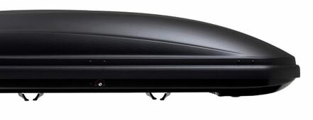

Ich hab die Dachbox mit Schiebehakenverschlüssen auch nicht auf die Träger meines Joggers bekommen. Zu wenig Abstand zum Dach. Also die Thule Traversen vom MCV2 genommen. Da gehen die Spannbacken nicht weit genug auf, um über die breiten, trapezförmigen Träger des Joggers zu passen. Nach einigen Versuchen und Überlegungen ging es dann "mit Trick".
Erst eine Seite der Wing Bar im 45° Winkel von oben nach unten gleiten lassen. Dann den Dachträger auf der anderen Seite ganz abnehmen und von unten nach oben in die Spannbacken einführen und durch Drehung vollständig einrasten lassen. Traverse dann wieder anschrauben und erst dann die Spannbacken anziehen. Ist zwar umständlich, aber so habe ich die 140€ für die passendem Spannbacken gespart. (Die es letztes Jahr bei Thule noch gar nicht gab).

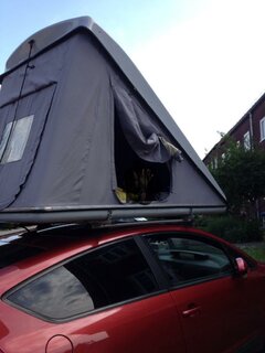

Man kann auch seinen Dachträger selber bauen das haben wir damals bei unserem Dachzelt auch gemacht weil die Holme zu eng beieinander standen bei dem regulären Dachträgern.
Und bevor die Frage kommt ja das ist zulässig man muss nur die zulässige Dachlast einhalten und alles schön fest verschrauben.

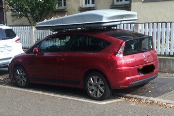

Hallo Seehase,
kannst du bitte erklären was du mit "Schiebehakenverschluss" meinst. Dankeschön
Ich habe eine Dachbox von Thule mit den "Befestigungsklauen".
