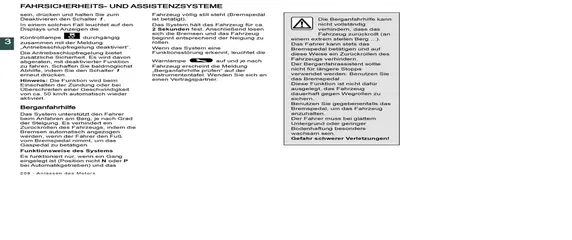

Ich vermute immer noch das er einfach wegrollt. Wenn er das an der selben stelle nicht immer tut, dann weil die Berganfahrhilfe greift. Morgens beim starten funktioniert die nämlich sehr widerwillig.

Berganfahrhilfe...hmmm. Ich bin jemand, der die Bremse im Stand immer tritt, als würde er sie mit der Kupplung verwechseln. Vielleicht aktiviere ich sie damit sporadisch.
