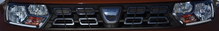

......... die aber bei manchen Fahrzeugen aber wieder absichtlich mißglückt und rückläufig ist, weil man die Lichtausbeute der Scheinwerferkammer zu gunsten von Designelementen reduziert.
Anstelle einer großen rechteckigen Scheinwerferkammer mit ebenso großen Reflektor, der sowohl dem Abblend- als auch Fernlicht großzügige eine Hohlspiegelfläche zur Verfügung stellt, wird die Scheinwerferkammer geteilt und damit die Reflektorfläche für die jeweilige Leuchtenart reduziert.
Und als ob das nicht schon schlimm genug ist, packt man auch noch die Blinker dazu, (die einstmals außen an der Scheinwerferecke lagen), was die Spiegel für Abblend- und Fernlicht nochmal kleiner werden läßt.
Ein gutes Beispiel für so ein Unsinndesign liefert auch Dacia.
Daher auch verständlich wenn manche Fahrer mit der Seitenausleuchtung unzufrieden sind und gerne Kurvenlicht hätten.
