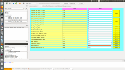

Hallo, zusammen!
Der Titel sagt es schon. Wer von Euch hat sich via DDT4ALL bei seinem Duster II das Cornering light / Abbiegelicht freigeschaltet und was denkt ihr darüber?
Kurz zum Funktionsumfang: Der Nebelscheinwerfer in dessen Richtung unterhalb von 40 km/h gelenkt wird bzw. in dessen Richtung der Blinker zugeschaltet wird, schaltet sich bis zu diesem Tempo ein und leuchtet damit zusätzlich den seitlichen Bereich aus.
YouTube Video
Diese Funktion habe ich mir vor ein paar Tagen freigeschaltet und ausprobiert. Funktioniert einwandfrei, allerdings bin ich mir nicht sonderlich schlüssig ob das wirklich einen Mehrwert darstellt. Heute habe ich das erstmal wieder deaktiviert und werde die nächsten Fahrten sehen ob mir was fehlt. Da ich immer sehr früh unterwegs bin und es da noch dunkel ist, dürfte ich für mich schnell auf ein Ergebnis kommen.
Mich interessiert aber wie sehen es die, die sich das freigeschaltet haben. Was sind eure die Erfahrungen damit. Gute Funktion oder kann man gern drauf verzichten oder soweit okay aber eher Spielerei....

Und wie genau stelle ich das beim Duster an? Ich kann die Lampen doch nur zuschalten zum normalen Abblendlicht. Genau das, was du beschreibst ging m.E. damals, aber heute nicht mehr, oder?
Hallo Nervous, das kannst du auch mit ddt4all ändern: Fog_Parking_Light_CF => "true" Gruß, Matthias.

Aber unabhängig von der rechtlichen Situation kann man anscheinend mit DDT4ALL zusätzlich die Funktion des Abbiegelichts freischalten.
Das Abbiege licht hat ja auch nichts mit Nebelscheinwerfer zu tun.......der wird nur dazu genutzt und ist nach einigen Sekunden wieder aus.
