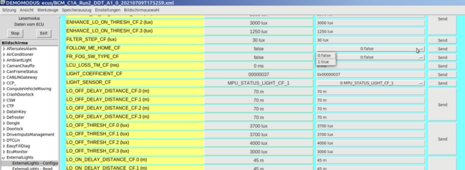

Wie, man kann das einfach aktivieren, aber in den normalen Fahrzeugparametern nicht?
Einfach? Nein, dazu braucht es Kenntnisse im Jogger das SecurityModul zu umgehen.
Betrachte auch eine laufende Gewährleistung/Garantie wenn Du an den Steuergeräten Änderungen vornimmst.
Ja, das meine ich nicht - ich meine das Auto kann das, sie bauen das aber einfach nicht ins Menü? Kann man mit sowas nach einem Softwareupdate rechnen?
Ein Steuergerät, unterschiedliche Software für diverse Ausstattungslinien.
Es kann ja grundsätzlich aktiviert werden.
Bei einem Garantiedefekt der mit dem "geänderten" BCM zusammen hängt, könnte sich eine Diskussion um den "unbefugten" Eingriff entwickeln.
