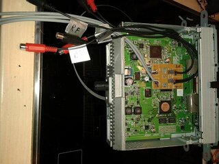

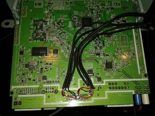

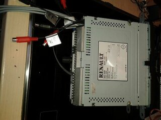

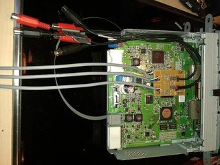

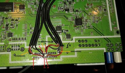

Ich weiß nicht ob so was schon gemacht wurde.
Habe heute mein MediaNav mit Chinch ausgänge bestückt.
Ich muß sagen das ist sehr viel Besser als ich dachte.
Hatte von SinusLive die High Low Adabter drin.
Die zusätliche Platine ist eine Passive Subwoofer weiche.

Hatte ich auch damals gemacht. Aber nur max 1Vss Ausgangsspannung möglich = zu wenig für meinen Verstärker. Habe dann aktive High-Low Adapter genommen.
Sorry aber hääääääääääää?
Kannst du das bisschen genauer beschreiben, wo du was abgegriffen hast?
