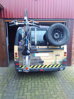

Und da spielt eben der "gesunde" Menschenverstand eine Rolle. Den hat halt nicht jeder oder benutzt ihn nicht. Ich sehe an der Konstruktion von YAK nix verwerfliches. Er hat sogar eine Lichtleiste angebracht und gut.
In DK darf man mit diesen Trägern sogar ohne Lichtleiste fahren! Ich hab mir da auch mal so einen gekauft.
Bei Ladungssicherung gehe ich meist auch lieber auf Nummer sicher und baue eine Sicherung mehr als nötig ein.
So, wie unten zu sehen, bin ich mit meinem Bus des Öfteren unterwegs gewesen. Hatte dann im Dunkeln sogar, obwohl nicht nötig, noch eine extra Fahrrad-LED-Leucht am Fahrrad montiert.

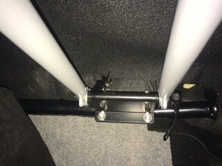

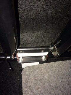

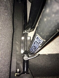

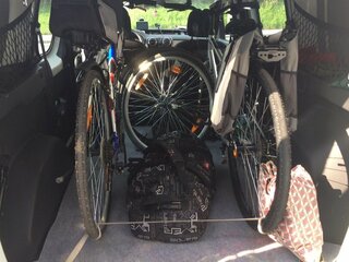

Das ist unsere 2. Variante, Fahrräder im Dokker zu transportieren.
Ich hab mir diese Gabelhalterungen aus einer hochfesten Leichtmetalllegierung mit Schnellspannachse besorgt. Diese Halterung ist die optimale Lösung zur sicheren Befestigung des Fahrrades auf der nach vorne geklappten Sitzbank im Dokker. Das Formrohr der Sitzbankhalterung hat das richtige Maß.
Mit den 2 Rundstahlbügeln hält sie bombenfest. Sie muss auch später - beim Zurückklappen der Sitzbank - nicht wieder abgebaut werden, weil sie unter der Bank verschwindet und daher nicht stört.
Diese Halterungen gibts bei ebay um etwa 8 € pro Stück, incl. Porto ;)
