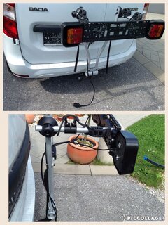

Bei der Suche nach einem einfachen Fahrradträger bin ich auf diesen Träger (als Warehouse-Deal um 40 Euro) gestoßen. Obwohl sich unsere Klappräder grundsätzlich auf ein kleines Packmaß zusammenfalten lassen, finden wir im Fahrzeug - durch den Einbau - kaum mehr Platz. Zusätzlich habe ich mir eine Beleuchtungstafel besorgt und mit 2 kurzen Rohrstücken zum einfachen Draufstecken modifiziert. Mit der Leuchttafel entspricht der Träger auch den Vorschriften. Der Vorteil des Trägers liegt auch darin, dass er ohne Fahrräder am Fahrzeug montiert nicht übersteht, obwohl er sich einfach und sehr schnell mit einem Handgriff auf der Anhängekupplung montierten lässt.

Die Verwendung des Trägers ohne zusätzlicher Beleuchtung/Kennzeichen ist nicht erlaubt. Als Fahrradträger - mit Lichtbalken und Kennzeichen - ist er zugelassen.

Mich irritiert, daß keine Sicherungsschraube unter der Kupplungskugel erkennbar ist, die den Träger gegen Umklappen nach hinten sichert?
Ist eine andere Sicherung vorgesehen?

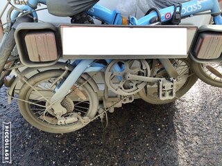

Er hat die 8300 km von Süden nach Norden durch Deutschland, über Schweden nach Finnland, Norwegen und zurück makellos überstanden. Weder die Fahrzeugkontrolle, noch die deutsche Polizei - die lange Zeit hinter mir herfuhren - noch die elendslangen Schotterpisten stoßen sich daran ;)

Hattest Du den Träger, zum Fahrzeug hin, noch zusätzlich abgespannt?
Nein, obwohl ich mir auf den ersten km schon eine überlegt habe, nachdem ich das dezente Wippen der Fahrräder über den Rückspiegel beobachten konnte. Jetzt - nach mehr als 8000 km - sehe ich das entspannter ;) Die Materialstärke, das Prinzip der Befestigung an der Anhängerkupplung und der Fahrräder am Träger selbst würden eine zusätzliche Abspannung auch überflüssig machen. Außerdem schenke ich den Technikern von Thule mein vollstes Vertrauen.
