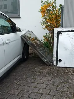

- Apr. fallen unsachgemäß gelagerte Stahlplatten durch Starkwind gegen einen Kotflügel und

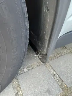

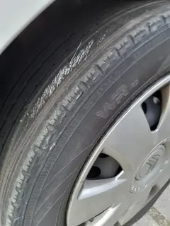

wir merken nach 180 km/h-Autobahnfahrt, daß die im Herbst vom Verkäufer geschenkten Wi-räder locker zur letzten Autofahrt des Lebens hätten werden können.

das hört sich nicht gut an. Es erscheint vom ersten Eindruck her so , das es wohl eine gekaufte HU in 09.24 war. Ja, das gibt es immer noch, leider. So hätte das Auto nie und nimmer eine HU erhalten dürfen. Das es über den Vorbesitzer, zwar mit Gezeter, repariert wurde, zeigt auch das ihm diese Kosten lieber waren, als eine Anzeige. Allein ein Ankerblech braucht Jahre um zerfressen zu werden und jeder Normalo sieht es bei Radwechsel.
Die Winterräder ( steht aber All Saison drauf) sind ja hundealt und ja, auch brandgefahrlich. Da kannst Du aber nichts mehr machen bei Verkäufer, das ist durch.

Die Reifen sehen ja aber nicht von heute auf morgen so aus.
Hast du die vorm Kauf nicht angeguckt?

Nun war ich ein paar Wochen schwer krank, konnte nichts agieren und mein privater Betreuer (für mich und meine Haustiere) hat sehr viel Zeit und Km investiert und durfte mein Auto selbstverständlich dazu nutzen. Dadurch sind die schlechten Wi-Reifen im Turbo abgerubbelt. Aber bald gibt es ja wieder die Sommerräder und das Auto wurde besichtigt und bis auf die AHK als nicht mehr so schlecht beurteilt. Hoffentlich gibt es bald einen besseren Autowechsel. Was ist besser? Warten wir es ab.
mach Dir doch einfach mal den Spaß und schaue auf die DOT Nummer von den Winter All Season Reifen. Dann weißt Du auch warum sie so runter sind, die müssen steinalt sein. Ich habe noch 2 Stück 10 Jahre alte Michelin Winterreifen, die sehen dagegen aus wie neu :-)
Das muss nicht mal sein, denn so wie das Verschleißbild aussieht, stimmt auch die Spur ganz und gar nicht. Wenn der Hilfsrahmen eh weich ist, weil durchgerostet, wäre das auch kein Wunder.

das ist klar, das so ein Verschleißbild nicht nur vom natürlichen Abrieb kommt :)
Sie werden trotzdem "hundealt" sein. Bei dem Auto hat der Händler die Reifen entsorgt, indem er sie verschenkt hat. Wenn @Katzenfische nicht krank gewesen wäre, wäre das Auto warscheinlich retour zum Händler unter Androhung einer Anzeige wegen Arglist gegangen. Nachweislich TÜV gekauft, Arglist des Verkäufers, darauf warten die Organe bei dieser Eindeutigkeit.
