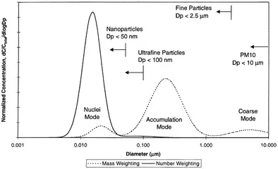

Mit der Euro 5 wurde nur die Partikelmasse erfasst, also gab es Systeme die vorallem die großen und schweren Partikel gefiltert haben.
Da lag jedoch gar nicht der Hase im Pfeffer und wenn man sich mal die Größenverteilung ansieht, deshalb haben die Hersteller anfangs so über die Partikelzählung der Euro 6 gejammert.
Size-distribution-of-engine-exhaust-particles-on-the-basis-of-their-mass-and-number.webp
