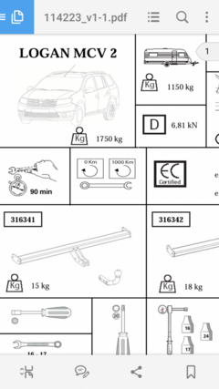

Schau mal bei Tante nach 316341-316342.pdf. Ist die Einbauanleitung von Siarr Westfalia dafür hat Renault die E24 55R 01 0349 Freigabe.
In der Anleitung siehst Du 4x Rondelle mousse 20/32 ep10 die werden vermutlich bei Westfalia am 60 mm Hülsenende aufgesteckt somit ist die Überlänge der Hülse überbrückt.
Gib doch mal an was Du bestellt hast.
Lt. Montageplan von KFZ24 hast Du die selben Schraubenlängen. Aber die
ø34x20 L=8 Foam spacer Distanzscheiben werden so wie ich das sehe auf die 70 mm Hülsen aufgesteckt zur Überbrückung. War vermutlich bei deiner Brink auch so und die von KFZ 24 scheint auch Brink zu sein. Thule ist gleich Brink.

Hi meine Frage bezog sich auf die Westfalia Kupplung.aber nichts für ungut;)
AAAABER was mir aufgefallen ist das mein PKW zu. Gesamtmasse von 1570Kg aufweist uns nicht wie in der Beschreibung der Westfalia 1750Kg
