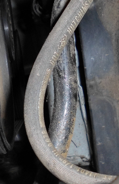

Die vorhandene Länge im ausgefederten Zustand lässt keinen kürzeren Bremsschlauch zu:

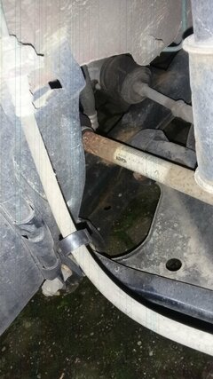

Normal eingefedert liegt der Schlauch bei vollem Lenkeinschlag an:

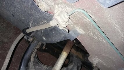

Der gleiche Zustand ohne Verkleidung:
Zum Vergleich noch extremer eingefedert:
Es gibt keine Möglichkeit die Kunststoff Verkleidung so anzupassen, das es in keiner der Achs Zustände zu Berührungen kommt.
So bleibt nur noch eine elastische Beilage, damit die Berührungs/Scheuerstellen nicht direkt auf den Bremschlauch wirken.

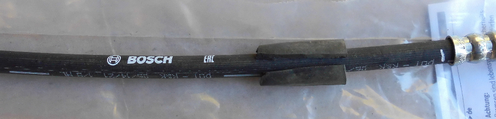

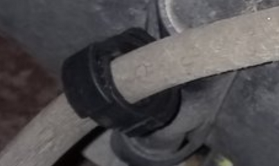

So einfach kann es sein. Die Lösung im Foto. Der TÜV Rheinland sprach von einem Konstruktionsfehler und der Prüfer meinte, es sähe keine Lösung außer einem kürzeren Schlauch, wobei er bezweifele, dass es den gibt bei Renault.
Die Lösung sieht ja gut und einfach aus.
Hast du auch getestet was passiert beim Aus und Einfedern?
Bleibt genug Spielraum für den Bremsschlauch.
Nicht das er dann woanders ansteht.
Kann auch sein das meine Frage unsinnig ist :(

@Paulchen Panther: Das ist nicht meine Aufgabe die abgenommene Maßnahme des GTÜ und des Autohauses zu überprüfen. Ich glaube kaum, dass diese simple Lösung nicht funktioniert und jetzt der Schlauch vorzeitig abreißt oder sonst wie Schaden nimmt.
Das Abstandsteil sieht vergrößert wie eine Plastik Click Schelle aus. Hoffentlich nicht fest mit dem Verkleidungsteil dahinter verbunden.

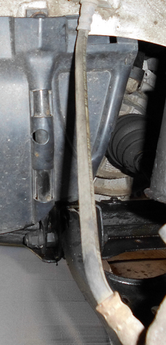

Das würde diesen Achszustand nicht zulassen:
br1-png.112653
Genau so, wie ein kürzerer Schlauch dann auf Zug belastet wäre.
Das Problem ist die Position des Bremsschlauches am Bremssattel. Bei der 259er Bremse ist der Anschluss am Sattel schräg nach oben, da wird der Bremsschlauch beim nach innen Einlenken Richtung Federbeinaufnahme geschoben.
Bei der 260er Bremse ist der Ausgang am Sattel seitlich, so das ein nach innen lenken, den Schlauch Richtung Verkleidung schiebt.

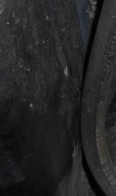

Keine Ahnung was mein Logan genau für eine Scheibenbremsanlage besitzt. Diese "Schelle" ist tatsächlich eine Art Abstandshalter und nicht mit der Radkastenwandung verbunden. Habe eben voll nach links eingeschlagen und am Rad vorbei den Bremsschlauch angesehen. Die Schelle ist fest mit dem Schauch verbunden und ca. 8 bis 10cm von der "Schleifstelle" entfernt. Mache später ein Foto.
Hier wie angekündigt das Foto. Die Schelle ist frei und nicht an der Radhauswandung befestigt. Die Schleifstellung bei gerade stehenden Rädern ist an der schwarzen Kunststoffverkleidung zu erkennen. Der Dreck ist da wg.
