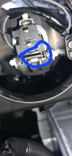

Die Lampe ist wie auf einer Führung. Diesen markierten Klipps musst du hochdrücken. Es kann hilfreich sein ein Paar Schläuche vorher zu entklippsen, da sehr wenig Platz. Viel Glück und brich dir nicht die Finger.

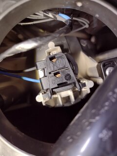

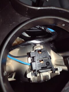

so schauts da drinnen aus

Du bist auf den richtigen Weg. Der auf dem linken Bild sieht schon lose aus. Dieser Schnabbel muss hochgedrückt werden und dabei musst du die rausziehen. Die ist wie ein Schlitten quasi in der Führung.
Die Bilder sind beide vom linken Scheinwerfer.
Meinst du schwarzen Hebel nach oben ausrasten?
Praktisch Richtung H7/dem Pfeil drücken?

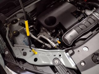

PS: anbei noch n Bild: ist das so Richtig wo ich das Gestänge von der Motorhaube rein
gesteckt habe? Und einige hier haben sich auch so Kappen für die Radmuttern gekauft habe ich gelesen,
weil die silbrigen doch nicht so schön aussehen auf den Schwarzen Felgen.
