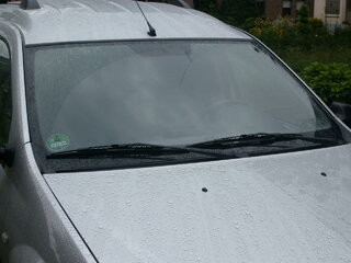

Ich denke Er meint die Nanoversieglung der Scheiben.
Habe so was auch schon seit Jahren drauf, da perlt das Regenwasser schon bei geringer Geschwindigkeit ab bzw. wird verdrängt. Sollte so alle 3-4 Monate neu gemacht werden dann haste ruhe.
Nachteil ist nur das der Regen ja auch hin und wieder Dreck und Sand mitbringt, und wenn das entfernst mit dem Scheibenwischwasser, ist es nach ein paar Woche wieder weg.
Ähnlich, wenn den Wachs der Waschanlage drauf lässt, nur das dies keine schlieren macht.

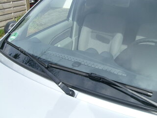

bauartbedingt sind die Aerotwin etwas voluminöser als Bosch Twin ausgeführt.
So passen zwar überlappende 600/550 Bosch Twin beim Dacia, nicht aber Aerotwin gleicher Länge.
Aerotwin 600/550 passen beim Lodgy BESTENS! Hat also generell mit "Dacia" nichts zu tun. Bei meinem Lodgy bleibt etwa 1/2 cm Abstand zwischen den Wischern, zudem liegen sie versetzt auf, so dass eine Berührung nicht möglich ist. Beim Logan kann das natürlich etwas anders aussehen.
