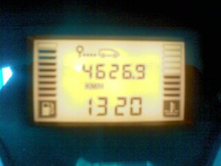

Spielen tue ich bei nur eingeschalteter Zündung auch nicht, auch Radiohören im Stand fällt aus. Ich werde die Werkstatt bemühen. Lebenswichtig ist der BC für mich nicht. Aber ein nettes Spielzeug allemal. Der BC zeigt mir letztens ein Durchschittsgeschwindigkeit von ca 65000 km/Std. Was soll ich jetzt noch mein Auto tunen. Hat glaub ich noch kein Supersportwagen erreicht. Zeigt er mir das nochmal an, mache ich ein Foto für die Nachwelt. :D
Hallo, bin schon wieder zu schnell unterwegs. :lol: Siehe Bild. Mir verglühen immer die Scheibenwischblätter. :rolleyes:
Ach ja Vera, das landen klappt noch - die Bremsen sind gut
lG Uwe

Dieses Bildchen zeigt aber, dass Du seit letzter Nullung 4.626,9 km gefahren bist. Es ist nicht das Symbol für Durchschnittsgeschwindigkeit.
(Soweit ich das erkennen kann) Gugge mal genau nach.

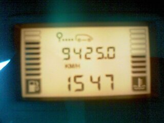

das Bild zeigt km/h auch wenn es schwer erkennbar ist. Glaube es mir.
Ansonsten wäre es auch gelogen, da ich erst 2000 km mit dem MCV gefahren bin Denn jetzt bin ich ca. 30 km später schon bei über 9000 - siehe Bild

Ich glaube es Dir.
Es zeigt aber normal auch die Durchschnittsgeschwindigkeit seit der letzten Nullung. Da steht bei mir z.B.: 53,1 km/h
Momentane Durchschnittsgeschwindigkeit zeigt er nicht an.
Aber - wie dem auch sei - es stimmt, Dein BC spinnt. :rolleyes:
  • #13
Hallo, das stimmt schon, daß er sie Durchschnittsgeschwindigkeit seit dem letzten Reset anzeigt. Selbst wenn dieser bei Übergabe gewesen wäre ist das doch ein toller Wert oder? Im Moment zeigt er über 10000 an. Gut das ich kein Cabrio habe, wegen der Haare.......:D
Da wären nicht nur die Haare weg, auch die Ohren würden wegfliegen. :huh:
Ich denke,da wird nur ein Softwarefehler vorliegen,das wird in der Werkstatt ambulant behoben,meist genügt eine neue Software für das Steuergerät. Es könnte aber auch das Kombuinstrument sein,aber das ist ja dann ja eh Garantie.
